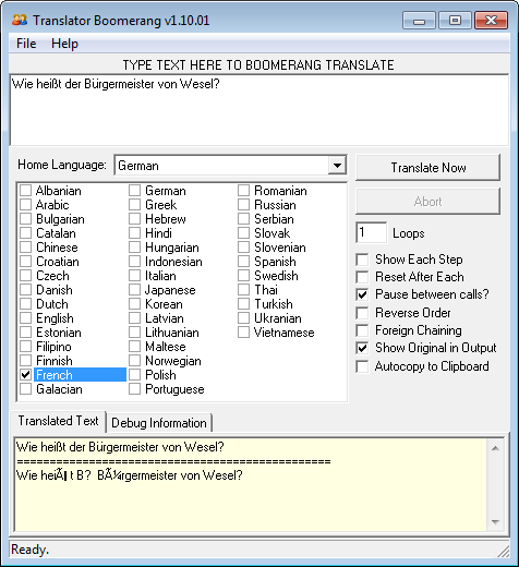

The output window messes up characters (V 1.10.01)
Wie heißt der Bürgermeister von Wesel?
Wie heiß t B?  Bürgermeister von Wesel?
